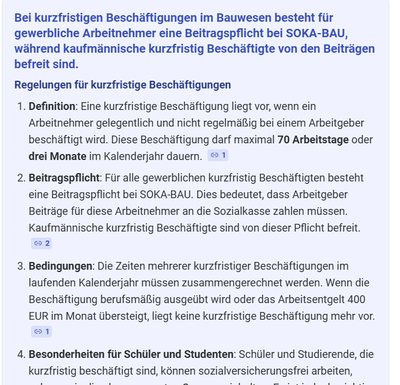

Folgendes habe ich gefunden.
Damit wären die "Angestellten - kaufm. Kräfte" während einer kurzfristigen Beschäftigung nicht Soka-pflichtig.
Somit stimmt die Aussage das die Gruppe 36 beitragsfrei ist.
