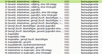

ein Auszubildender im Baugewerbe hat zum 3. mal seine Abschlussprüfung nicht bestanden. Trotzdem wird er als gewerblicher Mitarbeiter im selben Betrieb weiterbeschäftigt. Handelt es sich hierbei auch um einen Arbeitnehmer im Auslernjahr oder ist er ein gewerblicher Arbeitnehmer? 🤔👩‍💼

14 ist eine richtige Möglichkeit.

"Möglichkeit" hört sich nicht überzeugend an. Die Auflistung ist ja kein Lostopf!

Richtig.  Aber auf Grund Ihrer knappen Angaben kann man ja 15-?? nicht unbedingt ausschließen. Gewerblich ist aber Fakt! Alles Gute.

Würde hier jetzt zwar annehmen, dass der MA unter "14 gew. Arbeitnehmer" zu schlüsseln wäre?!, aber um ganz
sicher zu sein, werden Sie in Ihrem Sonderfall wohl am besten die Antwort der SOKA-Bau abwarten müssen oder versuchen dies vorab telefonisch zu klären.

Falls es jemanden interessiert,  laut SOKA-Bau gilt dies:
"Ein Auszubildender der seine Prüfung nicht bestanden hat und als gewerblicher Arbeitnehmer übernommen wird, ist trotzdem Arbeitnehmer im Auslernjahr."
