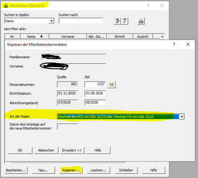

Mitarbeiter kopieren (in der Übersicht, die sich öffnet, wenn Sie einen Mitarbeiter auswählen - da dann auf "Erweitert" klicken) und die Art der Kopie anpassen:
Beginn dann auf dem 6.6.26 anpassen. Da alles im Laufenden Jahr liegt, gibt es steuerlich und beitragsrechtlich keine Probleme.
