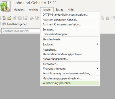

platinblond
536 Mal angesehen
zu finden unter
Lohnmandant öffnen
Oben ganz links / Mandant / schließen
Unter Kanzlei Mandantengruppe anlegen
Siehe unten
Diese abrechnen / es entsteht ein Protokoll, dies offen lassen
Druck schließen
Ein Druck ist dann nicht erforderlich/spart Zeit
Mandant unter meine offenen Aufträge öffnen
Dann e-mail versenden
Mandant schließen
Zeiten erfassen / alternativ in der Rechnungsschreibung bei EO Classic
Verarbeitungsprotokoll bleibt zur Kontrolle offen
Zeitersparnis ab dem 2. Mal 30 %
Passt ?
