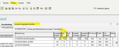

Haben Sie dieses Steuerungselement in den Mand.-Stammdaten schon geprüft?

Hallo!
Ja das hab ich auch schon geprüft.
Die Mandantin bekommt die Lohnzettel auch nicht aus dem RZ sondern druckt sie selber aus.
Ich hab echt schon alles tausend mal durgeschaut und würde mich auch technisch als recht versiert bezeichnen aber finde den Fehler nicht. Hab der Kollegin jetzt gesagt sie soll sagen wenn sie das nächste mal den Lohn macht und da will ich mal direkt dabei sein und mir das nochmal anschauen.
