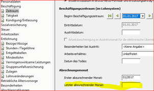

Vielleicht jetzt eine für mich peinliche Frage: Der Mitarbeiter ist zum 31.10. ausgeschieden. Somit müsste ich ja den
Oktober korrigieren, aber wie mache ich das? Nur den einen Mitarbeiter öffnen, dann die 3 Tage im Kalender korrigieren und dann direkt nur den einzelnen MA abrechnen?
Ich habe so einen Fall noch nicht gehabt und stell mich gerade wahrscheinlich ungeschickt an.
Schöne Grüße Sylvia
362 Mal angesehen
Gute Frage. Sie korrigieren den AN im nächsten offenen Monat (beim AN den letzten Abrechnungsmonat* anpassen). Die Auswertungen 107 und 108 werden dann automatisch auch noch für den Oktober korrekt berichtigt.
