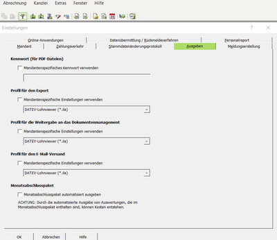

Gut, die Registerkarte heißt anders oder ich bin im völligen falschen Film 😄:

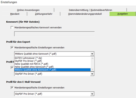

Hey Metalposaunist,
in welchem Menü bist du da? Ist das LoDas oder LuG?
Bei mir sieht EXTRAS / EINSTELLUNGEN so aus:

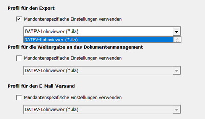

Hallo Timo, schon mal versucht vorne den Haken ("Mandantenspezifische Auswertung") zu setzen und im Drop-Down-Menu PDF auszuwählen?
TZi
Nachricht 5 von 19
941 Mal angesehen
Jup, hab ich versucht, wird nichts anderes angeboten.

Das ist eindeutig zu wenig Auswahl. Da würde ich mal den Chef fragen, ob das noch/wieder in der BRV freigeschaltet werden muss.
