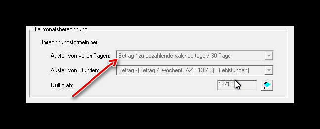

haben Sie vielleicht den Fall der Kürzung um einen Kalendertag in einem Monat mit 31 Tagen vorliegen ??
Dann kommt es nämlich bei entsprechender Umrechnungsformel zu keiner Kürzung, da immer noch 30 Tage nach dem einen Tag Abzug verbleiben !!
Wenn Sie z.B. für die Umrechnung den häufig im Einsatz befindlichen Schlüssel
verwenden (ScreenShot stammt hier aus LuG - bitte immer im Betreff einer Anfrage auch das verwendete Programm benennen, um zielgerichtet Antworten zu erhalten).dann kommt es in Monaten mit 31 Tagen und "nur" einem Ausfallstag zu keiner Kürzung !!
Mit anderer Umrechnungsformel lässt sich eine Kürzung erreichen, jedoch kommen nach meiner Erfahrung dann regelmäßig Rückfragen wegen unterschiedlicher Tageswerte, da entweder AG, AN oder SV-Träger die Umrechnung nicht nachvollziehen können.
Gruß R. Hein

Es lag tatsächlich an der Umrechnungsformel der Teilmonatsberechnung bei dem einzelnen Mitarbeiter, da der Monat 31 Tage hatte und nur ein Kalendertag gekürzt wurde.
