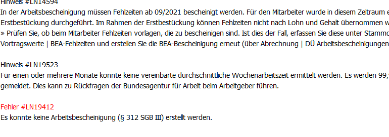

ich habe es sehr oft versucht, aber das Programm erstellt mir die Bescheinigung nicht.
Ich habe in 01-2022 zu Lohn und Gehalt gewechselt (von Lodas). Ich bekomme die Meldung, ich soll die Fehlzeiten manuell erfassen, neu Abrechnen und die Bescheinigung dann erstellen. Es dreht sich im Kreis, die Bescheinigung wird auch danach nicht erstellt, mit derselben Aufforderung.
Es gab in 2021 keine Fehlzeiten, das Feld bleibt also immer leer.

Ist der Mitarbeiter bereits ausgeschieden oder wird er erst mit der nächsten Lohnabrechnung ausscheiden? Sollte er erst jetzt austreten, so würde ich  auf Mitarbeiterebene unter Schnellerfassung im Reiter "Zeitraum" das Häkchen bei "Arbeitsbescheinigung im Austrittsmonat für die elektronische Übermittlung bereitstellen" setzen. Dann sollte eigentlich die Arbeitsbescheinigung erstellt werden. Sollte der Mitarbeiter momentan noch nicht endabgerechnet sein, so wäre es auch noch möglich, die Historie der Arbeitszeit entsprechend zu korrigieren.

sind bei allen Zeiträumen die regelmäßige Wochenarbeitszeit hinterlegt ? Also für jede Historie? und auch falls geändert ein Grund angegeben? An dem könnte es auch liegen.
Das ist der andere Hinweis auf ihrem Bild. Weg: --> Mitarbeiter -> Arbeitszeiten -> Regelmäßige Arbeitszeiten, hier bei den Mitarbeiterzeiten die Historie prüfen und unten gibt es "Zusatzangaben zur regelmäßigen Arbeitszeit"
Wenn das fehlt könnte auch eine Nachberechnung die Folge sein, die dann eigentlich auf die Lohnabrechnung keine Auswirkung haben dürfte.

In LuG (comfort) Bescheinigungen aufrufen und dann die fehlenden Angabe händisch ergänze. 2021+22 dürfen Sie meines Wissens noch zu Fuß einreichen.
