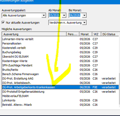

Lass dir mal die Meldung (Auswertung) schicken. Nicht, dass er die Einstellung des Betriebs gemeldet hat …

Die Meldung des Vorberaters passt. Es wurde auch keine Schließung gemeldet.
