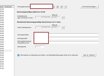

ich habe festgestellt, dass ich beim Anlegen v. Firmenwagen die 0,5 % Regelung nicht festlegen kann. Kann mir jemand weiterhelfen?
Arbeite übrigens mit Lohn und Gehalt.
Vielen Dank.

Hallo @84_84
und das Dokument 1004251 aus dem Hilfecenter, insbesondere Punkt 3, bringt Sie nicht weiter?
Gruß Alma82

der Betrag muss entsprechend angepasst werden.

Leider finde ich nichts über das Vorgehen der 0,5 % Regelung. Habe ich vielleicht was übersehen?
Das Programm rechnet mir mit 1% aus.

50.000 x 1 % = 500,00 €
25.000 x 1% = 250,00 €
50.000 x 0,5% = 250,00 €
So musst Du Dir das vorstellen.
Wat. LODAS hat da ein Drop-Down mit voller, halber, viertel BLP, steuerfrei.
Manchmal fragste dich echt, ob die zwei Abteilungen nicht miteinander reden …
