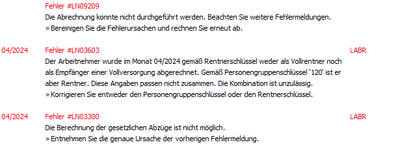

Der Rentner kann - ohne DATEV Fehlermeldung  - nur mit dem Rentnerschlüssel "Altersvollrentner " abgerechnet werden, wobei er in dem Sinne aber noch kein Altersvollrentner ist, da er s. o. die Regelaltersgrenze noch nicht erreicht hat.
Fehlermeldung mit Rentnerschlüssel Altersteilrente:
Frage also: Rentnerschlüssel Altersvollrentner richtig ?
