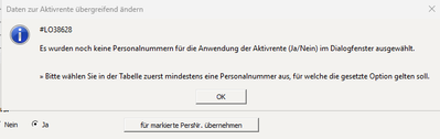

auf Anraten der DATEV eröffne ich ein neues Thema.
Hier die fragen an DATEV:
1. werden die Brennpunkte oder eine Info im Hinweis-Fehlerprotokoll weiterhin laufend zum Erreichen der Aktivrente (also Filterung von AN auf Regelaltersgrenze) gepflegt/ausgegeben?
2. in den Brennpunkten kommt immer ein Fehler, wenn man dort ändern möchte, obwohl man die AN angewählt hat und eine Änderung gespeichert hat:
zur Fehlernummer kommt keine Info.
Danke.

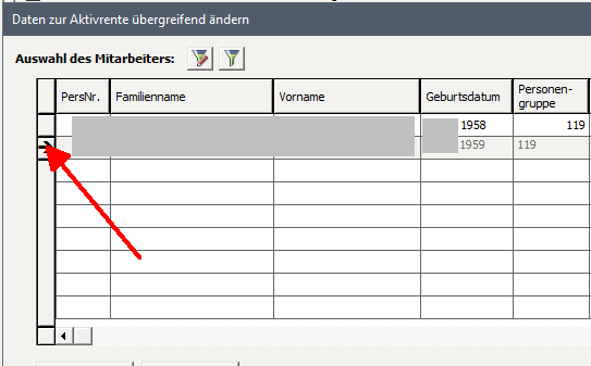

Hatte gerade diesen Fall und bin wieder in die Markierungsfalle getappt. Es reicht nicht, wenn evtl. eine Zeile grau unterlegt ist.
Sie müssen diese gewünschte Zeile mit einem Klick auf den Pfeil aktiv markieren (die Zeile wird grün) und können dann per Aktivrente anwenden: (•) Ja diese Einstellung für die markierte PersNr. übernehmen.
Diese Tabellenhölle aus grauen Vorzeiten (mal werden Änderungen mit grün angezeigt, mal nicht, mal reicht eine Änderung in der Zelle aus, mal muss man auf übernehmen klicken usw.) in LODAS hat ja irgendwann mal ein Ende. Wenn DATEV Lohn kommt. Irgendwann.
