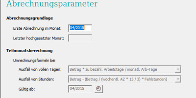

Schauen Sie doch zuerst mal nach, ob hier ein Wechsel der Einstellungen hinterlegt wurde:
Falls Sie einen Wechsel vorfinden sollten, empfiehlt sich ein Blick in die Kug-Dokumentation des Mandanten, vielleicht hat ein Sachbearbeiter der Arbeitsagentur zuvor auf 173,33 Stunden gepocht, das soll bereits vorgekommen sein und der Wechsel könnte darauf basieren.

Die Einstellung ist seit 1/2009 unverändert.
Ich kann leider die Soll-/Istentgelt Berechnung händisch nicht prüfen, ob die Prüferin recht hat. Laut dem Verarbeitungsprotokoll rechnet Lohn und Gehalt mit 173,33 Stunden.

Dann schreiben Sie der Sachbearbeiterin doch, dass sich die Umrechnungsformel seit 01/2009 nicht verändert hat (und fügen ggf. ein Screenshot der Einstellung bei). Ich vermute mal, dass ein Knoten bei der Berechnung von Feiertagen vorliegt und die Sachbearbeiterin müsste schon mal erläutern, wie sie auf den angeblichen Formelwechsel kommt....
