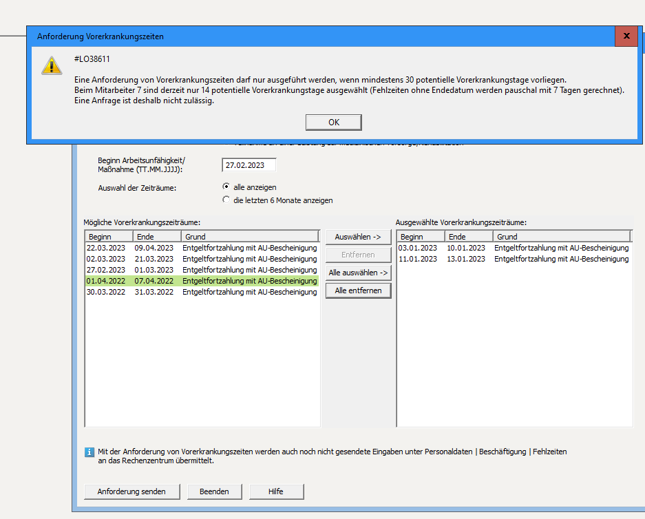

ein MA ist vom 27.02.2023 bis jetzt und noch weiter krank geschrieben. Ab 10.04.2023 wären seine 42 Tage LFZ um, also ab 11.04.2023 Zahlung von Krankengeld.
Nun war er im Januar schon einmal Krank vom 03.-13.01.2023. Nun wollte ich die Abfrage der Vorerkrankungszeiten machen, ob diese Krankheit anrechenbar ist.
Das Programm sagt mir das mindestens 30 potentielle Vorerkrankungszeiten vorliegen müssen.
Als "Beginn der AU" habe ich den 27.02.2023 eingegeben und bei "ausgewählte Vorerkrankungszeiträume" 03.-13.01.2023.
Was mache ich falsch?

Hallo nochmal,
hab es nochmal probiert, funktioniert leider nicht. 🙄 Es erscheint immernoch diese Meldung.

Machen Sie die Abfrage ab dem 22.03.2023 und nehmen die Zeiten 27.02.-01.03. und 02.03.-21.03. mit rein - dann müsste es klappen.

Wie Uwe schon sagt, musst du andere Zeiträume wählen.
Du möchtest ja zu einem aktuellen Krankheitszeitraum wissen, welche Vorerkrankungszeiträume evtl. anrechenbar sind.
Deshalb können die Vorerkrankungszeiträume nur in der Vergangenheit, also vor dem aktuellen Zeitraum, liegen.

Vielen Dank, ich habs probiert. Ist raus gegangen, mal sehen was zurück gemeldet wird.
