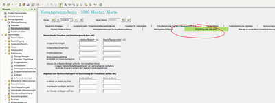

Über die Monatsstammdaten, Erstattung nach dem AAG kann man allerdings manuell eingreifen
Anke-G

713 Mal angesehen
Besten Dank, das werde ich mal ausprobieren. Ich arbeite seit 1992 mit Datev, erst mit Desy, dann mit LODAS und seit dem es Lohn und Gehalt gibt, mit Lohn und Gehalt. Dies war jetzt aber neu für mich.

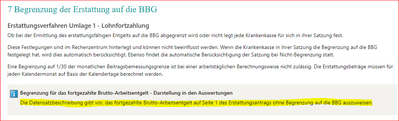

Ich muss jedoch mal darauf hinweisen, dass ich inzwischen im Hilfecenter im Dokument 1021671 den folgenden Hinweis gefunden habe:
Dies ist allerdings nicht der Fall, auf Seite 1 des Erstattungsantrages habe ich den gekürzten Betrag.

Wunderbar, nur dann leider wirklich keine Lösung. Hatten Sie mal die Erfassung in den Monatsstammdaten ausprobiert und das ergab auch keine Lösung?

Hallo Herr Platz,
das habe ich schon verstanden, das es automatisch gekürzt wird. Das Problem scheint die Datenübermittlung an die Krankenkasse zu sein. Denn wie im DATEV-Hilfecenter in Dokument 1021671 zu lesen ist, gibt es eine Datensatzbescheibung nach der auf Seite 1 des Erstattungsantrages das fortgezahlte Arbeitsentgelt ohne Begrenzung auf die BBG auszuweisen ist. Das ist aber nicht der Fall. Auf der ersten Seite ist der fortgezahlte Betrag schon gekürzt ausgewiesen. Das volle Monatsbrutto wird zwar ohne Kürzung ausgewiesen, aber nicht das fortgezahlte Arbeitsentgelt.
Ich denke mal, da ist der Fehler zu suchen.

Besten Dank, ich habe inzwischen den Kundensupport kontaktiert und bestätigt bekommen, dass auf Seite 1 des Antrags das gekürzte fortgezahlte Entgelt ausgewiesen wird, statt das ungekürzte Entgelt. Man arbeitet an der Problemlösung. Vorerst kann man sich über die Monatsstammdaten behelfen, nur sollte man das gleich machen. Eine Korrektur meines falschen Antrages erfolgt im Nachhinein nicht.
