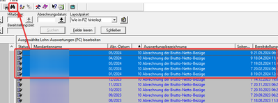

Die Daten-Analyse bietet Lohnartenwerte-Auswertungen an. Natürlich nur ab 2023 und nicht mehr für 2022, wo die Inflationsausgleichsprämien schon möglich waren.
Alternativ LODAS Auswertungen nutzen und mit der Schnellsuche
nur die Abrechnungen des Mandanten anzeigen lassen,
alle relevanten Monate markieren
und dann mit der Volltextsuche nach dem Lohnartentext suchen.
