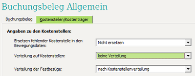

Geht es darum ein Angebot für das Projekt zu schreiben, oder um die spätere Abrechnung?
Bei der Abrechnung würde ich einfach eine Kostenstelle anlegen und in den Bewegungsdaten bei den entsprechenden Arbeitsstunden angeben (dann musst du halt ggf. jeden Mitarbeiter doppelt erfassen - Stunden im Projekt mit Kostenstelle, alle übrigen ohne). Dann noch Mandantendaten > Finanzbuchführung > Buchungsbeleg allgemein > Kostenstellen/Kostenträger > Verteilung auf Kostenstellen ändern auf "Verteilung SV-AG-Anteil" oder "Verteilung SV-AG-Anteil u. pauschale Steuern" und Auswertung 90 anlegen, und der Mandant kann sich die Kosten dort anschauen.
(Mandant kürzt sich übrigens Mdt. ab, MA ist Mitarbeiter. 😉)
Das ist die Kurzfassung von Kostenstellen/Kostenträger einrichten
