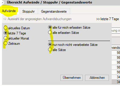

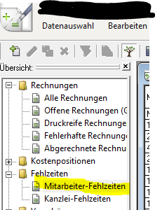

Vielen Dank für die Antwort. Können Sie mir grad auf die Sprünge helfen? Was verstehen Sie unter BNR.
Die Ansichten kenne ich natürlich. Der in der Zeiterfassung ist aber nur für die Anzeige der erfassten Zeiten.
Die Kanzlei-Fehlzeiten sind nur für eine Mitarbeiterin und für die Kanzleileitung einsehbar, da hier auch bei den Überträgen vorher von allen wild gebucht wurde.
Aber trotzdem können jetzt noch Zeiten rückwirkend erfasst werden.

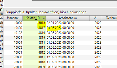

1. Eine Information über die Erfassung kann nicht ermittelt werden. Wenn die Zeit allerdings verarbeitet wird, wird eine fortlaufende Nummer generiert. Anhand der Nummer können Sie einschätzen, wann die Zeit verarbeitet wurde.
- Hierzu öffnen Sie in Rechnungsschreibung im Menü Auswertungen -> Auskunftssystem... .
- Erfassen Sie im Suchfeld 10/1.
- Klicken Sie mit der rechten Maustaste auf den Filter "Alle Kosten" und wählen "Filter kopieren...".
- Kriterium hinzufügen.
- Im Feld "Arbeitsdatum" auswählen, einen Wert erfassen und die Klammer ) oben rechts entfernen und in das Feld darunter klicken, damit die Klammer in der 2. Zeile erscheint und auf OK klicken.
- Bei Darstellung Bericht -> Datenblatt aktivieren.
- Ggf. Arbeitsdatum anpassen und auf Ausführen klicken.
- In der Spalte Kosten_DI finden sie die laufend vergebene Nummer durch da Verarbeiten von Zeiten.
Als Beispiel: Ich habe in meinem Musterdatenbestand heute eine Zeit für den 22.01.2023 erfasst, verarbeitet und die Auswertung mit Arbeitsdatum 01.01.2023-31.01.2023 gefiltert. Die Kosten_ID der Zeit von heute ist viel höher als die der anderen Zeiten in diesem Zeitraum.
Um rauszufinden wann die Zeit ungefähr verarbeitet wurde habe ich 01.01.2023-31.01.2024 gefiltert (mein Musterdatenbestand ist jetzt nicht wirklich aussagekräftig, weil seit August nichts mehr erfasst wurde :-).
