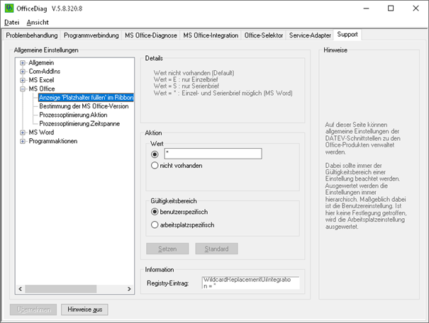

als Beispiel für diese Verfahresweise: die Standarvorlage für Korrespondenz wird genutzt, einen Brief zu erstellen. Nun entscheidet man sich den Brief als Fax zu versenden. Dafür gibt es dann einen Baustein, der nur ein klein wenig Text "Per Fax" und den Platzhalter z.B. für die Faxnummer des Finanzamts enthält - sehr einfach und erspart das Suchen in den Stammdaten nach der richtigen Faxnummer. Dafür brauche ich nicht extra eine eigene Vorlage.
Der "Trick" ist nichts anderes als über "officediag" die Funktion wieder zu aktivieren. Man hat mir aber gesagt, dass sei auch nur noch zeitlich begrenzt für ein Jahr wirksam. Danach würde die Funktion wirklich und endgültig abgeschaltet.

das funktiniert über das Programm "officediag". in die Windowseingabezeile "officediag" eingeben und angezeigtes Programm starten. Dann unter "Ansicht" den Expertenmodus einschalten. Danach im Register "support" den Bereich "MS Office" aufklappen und folgendes einstellen:

die von Herrn Heitschmidt beschriebene Freischaltung ist mit Vorsicht zu betrachten. Das Füllen ist technisch nur noch mit einem Teil der Platzhalter möglich. Darüber hinaus ist die Reaktivierung nur bis zur nächsten Version (voraussichtlich Programm-DVD Herbst 2018) gültig. Anschließend steht nur noch der Standardweg zur Verfügung.

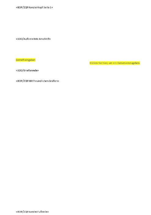

also nachdem ich die Vorlagen und auch Bausteine dieses Jahr mit der Stabi-DVD 11.0C (fertig) angepasst habe, kann ich sagen dass es einwandfrei funktioniert.
Die Bausteine (die u.U. auch Platzhalter enthalten können) sind bei uns bereits in der Vorlage verankert, wie man hier sieht. Diese können über BSOffice Addin oder direkt über das Verzeichnis (<DATEV-Serverlaufwerk>\DATEV\DATEN\BSOFFICE\DATA\STANDARD\Baustein\Zentral\Kanzlei) angepasst werden und stehen wie bereits erwähnt direkt nach Änderung allen Vorlagen zur Verfügung und zwar ohne die Vorlage zu ändern
Hier im Beispiel sind diese Bausteine gesetzt:
  • Kopfzeile
  • Grußformel (Mit freundlichen Grüßen
  • Fußzeile
