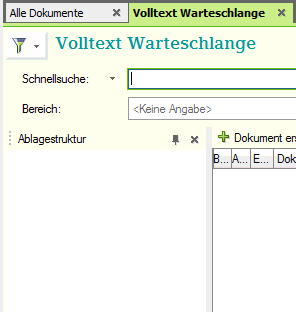

Meine Ablagestruktur wird nicht mehr angezeigt. Damit auch keine Ergebnisse in den Filtern. Ich muss erst die Ablagestruktur X und neu einblenden lassen. Dann geht's. Dokumentenablage habe ich schon repariert 😄
Soll heißen: Es sind mehr als > 20.000 Dokumente noch in der Warteschlange aber DATEV kann nur 20.000 Ergebnisse anzeigen? 😫

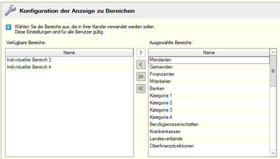

@metalposaunist schrieb:
Zu den individuellen Bereichen: die muss ich wohl auch via BRV ausblenden lassen, damit der DATEV Arbeitsplatz etwas schlanker und übersichtlicher wird, wenn man Nichtgenutztes erst gar nicht sieht.
Oh, das geht auch unter Extras > Einstellungen. Cool 😎!
Aber (mal wieder): Wenn ich via Doppelklick individueller Bereich x ausschließe, scrollt mir das Fenster nach ganz oben. Ich darf dann wieder nach unten scrollen 🙄.
Und gerade den Doppelklick habe ich jetzt neu gelernt, dass der gut geht und man nicht die Pfeile bemühen muss. Naja, hier dann wieder schon. Damit ist man dann effektiver. Warum die Liste der ausgewählten Bereiche immer nach oben springt - keine Ahnung. Habe ich so nicht erwartet. Usability: naja.

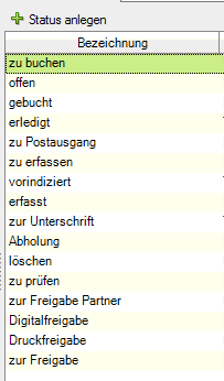

Die Bezeichnung der Dokumenstati kann ich nicht alphabetisch sortieren. War auch meine Erwartung. Arbeite ich vielleicht falsch mit DATEV? 😅

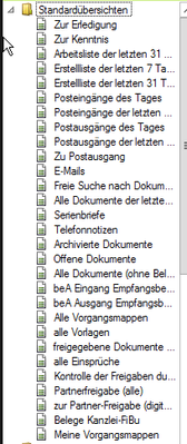

Im Filter Dokumente zur Erledigung befinden sich auch Dokumente, die den Status gelöscht haben. Die kann man nicht anders filtern, als den DATEV Filter zu kopieren und den Status löschen auszuklammern, oder?
Eine Kollegin archivierte z.B. Steuerbescheide nach Steuernummer der Mandanten. Nach Steuernummer kann man nicht mehr suchen? Und: als Bearbeiter wird immer die eigentliche Person statt der Mandatsverantwortung eingetragen?
Öffnen mit DATEV PDF Viewer und externer Anwendung: kann man nur kanzleiweit statt benutzerbezogen einstellen, oder? Oder man gibt einen Kanzleistandard vor (DATEV Viewer), von dem aber einige User abweichen können.

Warum ist das nicht alphabetisch sortiert? Wieso kann ich das nicht mit Rechtklick > sortieren einfach tun?
Weil es DATEV ist? Es wird nur gemacht was absolut notwendig ist damit die Marketingabteilung sagen kann man hätte so etwas. So wird in vielen Bereichen schon lange gearbeitet.

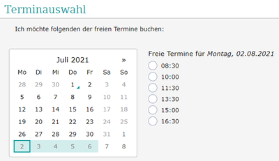

Unser Umstellungsmonat ist der 07/2021. Wir brauchen noch einen Termin zwecks Übernahme der DMS Rechte in die BRV. Bis zum 30.06. konnte ich via Terminland keine Termine im Juli buchen. Also, Knick ins Ohr und auf den 01.07 gewartet, weil man dann erst wohl via Terminland Termine im Juli buchen kann.
Heute trifft mich der Schlag 😱
Und wenn wie beim letzten Mal das wieder nicht noch in den Monat Juli geschoben werden kann - gut, dass wir noch keine interne E-Mail an unsere 140 Mitarbeiter geschickt haben.
Wie man die DMS-Umstellung plant habe ich bis heute nicht verstanden.
Nachricht 200 von 324
926 Mal angesehen
Kostet zwar mehr, ist aber nervenschonender: Termin (natürlich im Voraus) mit DATEV-Consulting machen. Und nicht über dieses "Booking-Portal".
Und dann mit DATEV in Zusammenarbeit. Wie gesagt, kann teurer werden.
Aber irgendwann wird alles nur noch so laufen wie jetzt bei diesem "Terminland"....

Jeder Kunde erhält einen Monat vor der geplanten Umstellung eine Mail mit link auf Terminland zur Buchung des Termins in seinem Umstellungsmonat.  Zum Start des Umstellungsmonats (für Juli erfolgt Versand heute) erhalten Sie nochmals eine Mail mit der Möglichkeit den Termin im Umstellungsmonat zu buchen. Aktuell gibt es noch freie Slots im Juli.
Dieter Fill
Nachricht 202 von 324
1010 Mal angesehen
Ist der personalisiert? Das ist doch immer der von www.terminland.de/[DATEV-Kürzel]. Keine Ahnung, ob der geheim ist. Falls nicht, kann man ihn ja öffentlich posten und allen gleich zur Planung mitteilen. E-Mails gehen schnell unter und im Umstellungsassistent steht er nicht drin, oder?
Da bin und bleibe ich gespannt 🤓. Feedback folgt.
