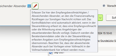

ja wir haben eine Vollmacht. Diesen haken habe ich bereits gesetzt, aber wenn ich nun z.B. eine sonstige Nachricht über DATEV ans Finanzamt schrieben möchte und dort anklicke, dass wir der Empfangsbevollmächtigte sind, dann werden dort nicht unsere daten automatisch eingetragen... Weißt du wie man das hinbekommt?
dn1
Nachricht 4 von 28
1776 Mal angesehen
o ich würde erstmal in Stammdaten - Vollmachten schauen was da steht - oft ist das da nämlich nicht aktualisiert,
wenn du die Taste Aktualisieren drückst (falls du das Recht hast) sollte bei den Vollmachten was stehen - tut es das sollte sich in den Sonstigen Nachrichten auch Eure Anschrift befinden.

Vielen Dank. Aber in dem Hinweis steht ja genau das, dass die Stammdaten übernommen werden, bei uns sind jedoch alle Felder frei und der Haken ist nicht automatisch gesetzt. Obwohl in der VDB die Vollmacht hinterlegt ist...

Ich konnte noch dieses Dokument finden: Belegnachreichung/Sonstige Nachricht: Empfangsbevollmächtigter / Abweichender ... - DATEV Hilfe-Center
In diesem wird erläutert, dass der haken in der Steuererklärung gesetzt werden muss. Dies haben wir getan, aber die Stammdaten werden trotzdem nicht automatisch übernommen.
