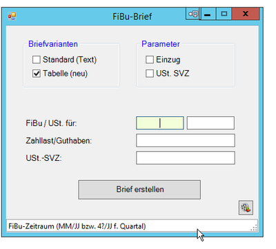

Aus diesem Grunde habe ich mir ein Word-AddIn erstellt, der auf eine Standardvorlage basiert. Eine ähnliche Vorlage habe ich für die Mail in Outlook erstellt, sodass ich mit ganz wenigen Eingaben alles erledige.
Die Angaben SVZ/Einzug werden in einer Datenbank gespeichert und automatisch für den jeweiligen Mandanten (MdNr. aus der Vorlage entnommen) vorbelegt. Bei Änderungen werden diese Angaben automatisch ohne Rückfragen gespeichert.
Die Angabe Einzug verwende ich auch in anderen Anschreiben (z. B. Prüfung StB). Alles geht schnell und intuitiv wie es sein soll.
Im Grunde hätte ich das von DATEV erwartet und zwar im Modul USt. in REWE. Hier müsste es eine Standard-Vorlage "Zahlungsavis" geben.
