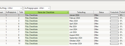

wir nutzen ProCheck i.V.m. EO Comfort. Dort kann ich die Checklisten dem Gesamt- und/oder Teilauftrag zuordnen.
Also z.B. dem Fibu-Auftrag 2024 mit 12 Teilaufträgen Januar - Dezember = 12 Checklisten.
Da gibt es keinerlei Automatik.
Auch keine Logikprüfungen (ich kann z.B. die Checkliste Fibu März auf 100 % klicken ohne den Februar zu bearbeiten).
Checklisten legen sich nicht von selbst an.
Zur Verdeutlichung: diese mtl. Checklisten (die dem Teilauftrag entsprechen) sind also nach der Jahresübernahme bzw. Anlage des Fibu-Auftrags sofort vorhanden ->
Und bitte nicht vergessen, dass hier nichts mehr weiterentwickelt wird -> Wie sieht die Zukunft von ProCheck aus?

Ich frage mal vorsichtig hier ohne einen extra Thread aufzumachen, hoffe das ist okay so ..
Wie kann man Checklisten bei Quartalern für z. B. das erste Quartal oder bei jährlicher Fibu für das komplette Jahr anlegen? Bei uns gibts nur die 12 einzelnen Monate als UA zur Auswahl ...

Woürgaround (entspricht dann aber zumindest den BWAs, die nur in diesen Monaten Werte aufweisen): nur Monate 03/06/09/12 verwenden.
