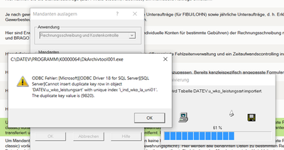

Wir erhalten in beiden Programmpunkten jeweils Fehlermeldungen, wenn wir in der Eigenorganisation unter dem Menüpunkt "Mandanten auslagern" und "Rechnungsbestände auslagern" eine Bereinigung durchführen möchten.
Haben andere Kollegen hier ebenfalls Probleme mit Datenbankfehlern?

Wenn Sie verraten, was das für Fehlermeldungen sind, erhalten Sie sicherlich zielführendere Antworten.

DK41105 beim Auslagern von Mandanten / Rechnungsbeständen - DATEV Hilfe-Center
Da sind allerdings Admin-Rechte erforderlich.

umfasst das diesen Teil der Fehlermeldung auch?

Ich wurde sagen, diese zweite Fehlermeldung ist das direkte Resultat der ersten Fehlermeldung, denn im ersten Teil der Fehlermeldung wird die Feldsyntax beschrieben (LaID, LaAaID... etc.) und im zweiten Teil die Werte, die betroffen sind.
Von daher würde ich sagen, dass der ganze Komplex ein singulärer Fehler ist, der jeweils die beiden Meldungen produziert.

....jetzt muss ich doch noch einmal auf das Thema "Fehlermeldung" zurückkommen.
In wessen Verantwortungsbereich ist die Reparatur der Datenbank bzw. Analyse zu sehen?  Ist es ein Programmfehler von DATEV oder könnte es sein, dass die Datenbank durch ein Update (ausgeführt vom Servicepartner) beschädigt worden sein? Ich selbst habe definitiv keine Adminrechte um hier tätig zu werden.

Ich würde sagen, die Reparatur ist nur gemeinsam mit der DATEV und dem Systempartner möglich, denn den Adminzugang hat nur der SP und nicht DATEV, aber das Datenbankkennwort, um da tiefer einzusteigen, hat wiederum nur die DATEV und nicht der SP.
Wir sind übrigens auch seit vielen Jahren beim Systempartner ckn - jetzt ebenfalls netgo - und ich habe die MA dort stets als technisch äußerst kompetent wahrgenommen. Von daher bin ich eigentlich zuversichtlich, dass dort das Problem gelöst werden kann.

Danke für Ihre Einschätzung! Ich habe in der Zwischenzeit von meinem Systempartner die Nachricht erhalten, dass nur DATEV dieses Problem lösen kann. Nun steht noch das Thema " Wer hat hier die Kosten zu tragen im Raum?"  Es fließen monatliche Zahlungen für das Mehrwertpaket an die DATEV sowie für den Hostingvertrag an den Systempartner. Stehe ich hier als Anwender nochmal in der Zahlungspflicht?

für die Bereinigung der Datenbank fallen keine Kosten an. Wir benötigen die Datenbanken für die Analyse, damit wir ein passgenaues Script für Ihre Datenbank erstellen können.
Dazu gerne, wie im Dokument 1003961  bei 3.2 beschrieben, von Ihrem Systempartner einen Termin buchen, damit wir die Datenbanken übertragen können.

Ein herzliches Dankeschön an die DATEV! Heute hat Herr Heber von der DATEV das Datenbankproblem kostenfrei behoben. Der Systempartner war dazu nicht bereit.....

Der Systempartner hat überhaupt nicht die Möglichkeit das Problem zu beheben, da er nicht den dafür notwendigen direkten Zugriff auf die betroffene Datenbank hat. Er hat auch gar keine Dokumentation der Datenbankstruktur und er hat das Problem vermutlich nicht zu verantworten.
