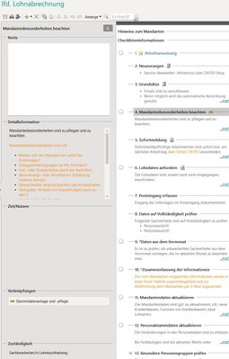

Das Dokument würde ich in der Checklistenvorlage (CLV) als Blanko anlegen, weil auf der individuellen Checkliste (CL) das Feld Verknüpfungen nicht freigegeben ist (siehe Hardcopy Bildschirm).
Wie verknüpfe ich aber ein Dokument , wenn die CL diesbezüglich gesperrt ist.

das Problem ist, dass die Detailinformationen auch gesperrt sind. Eine Erfassung dort ist nicht möglich(siehe Hardcopy Bildschirm),
Ich kann es höchstens in der Vorlage der Checkliste abändern. Dann ist es aber nicht mehr individuell. Oder gibt´s da einen Trick der mir nicht aufgefallen ist?

Checklistenpunkte, die aus dem Prozess kommen, können grundsätzlich nicht verändert werden.
Aus diesem Grund ist es unumgänglich, für die Verknüpfung von mandantenbezogenen Dokumenten mit individuellen Checklistenpunkten zu arbeiten.
Verwenden Sie einen individuellen Checklistenpunkt mit monatlicher Wiederholung und hinterlegen Sie die Informationen im Feld Detailinformation. So haben Sie die Möglichkeit, die Eingaben jeden Monat bei Bedarf anzupassen. Die angepassten Informationen schreiben sich dann in die Zukunft weiter fort.
