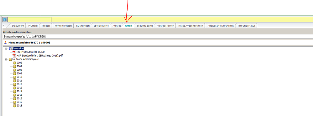

Im DATEV Programm Abschlussprüfung kann man dann in einer "Signatur-/Siegelbild" Verwaltung:
  • ein eingescanntes Siegelbild und
  • eingescannte Unterschriften
wie in einer Textbausteinverwaltung (das erstmalige Einrichten mit dem Einscannen und Platzieren ist etwas "fummelig") einfügen.

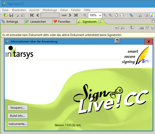

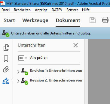

Im Programm Abschlussprüfung/Bilanzbericht erstellt man dann eine PDF und über das Programm Sign Live! wird dann die qualifizierte Unterschrift in der PDF angebracht. Wenn zwei Berufsträger unterschreiben sieht das dann dort wie folgt aus:

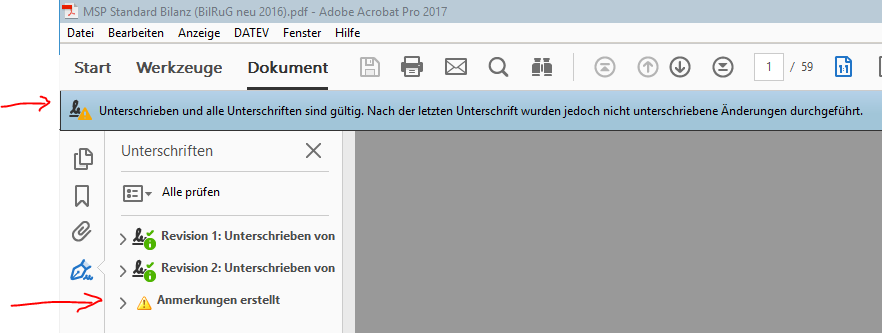

Wird dann eine Änderung/Ergänzung (z. B. Notiz) an der PDF angebracht, ist das in der PDF zu erkennen:
Wenn nun der Mandant diese Version der PDF-Datei (von uns qualifiziert elektronisch signiert) an z. B. eine Bank (noch ohne DIFIN) weiterleitet, hat die Bank evtl. ein Problem damit, dass der Bericht nicht vom Mandanten unterschrieben ist. Wir haben daher die WPK angeschrieben und die WPK hat uns mit Schreiben vom 11.10.2018 wie folgt geantwortet:

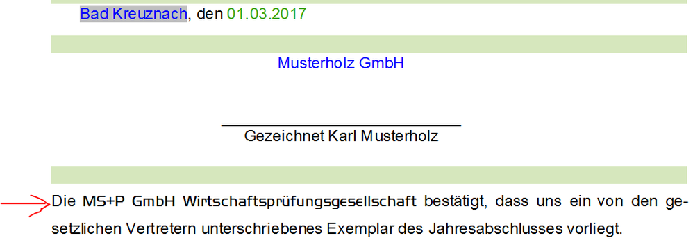

Wir haben das für uns so gelöst, dass wir uns eine unterschriebene Version des Jahresabschlusses vom Mandanten vorlegen lassen und wir in unserem Bericht folgende Zeile einfügen:

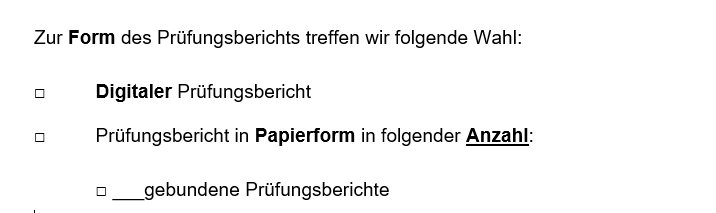

Unser Auftragsformular haben wir dann noch ergänzt um:

hatten Sie sich beim Hersteller intarsys auch mal über die Einschränkungen bzw. Unterschiede zwischen der Datev-Version und der 'Voll'-Version von Sign Live erkundigt ?
Vielleicht löst die 'Voll'-Version das eine oder andere Anwendungsproblem.

Auch mit DATEV-ASP ist die Signaturlösung unseres Partners intarsys und der Kartenlesetreiber Reiner SCT kompatibel. Dieses Szenario wurde in der Pilotphase der Lösung erfolgreich erprobt. Die DATEV-ASP-Kollegen installieren sowohl die Partnerlösung von intarsys als auch den Kartelesetreiber.
Richtig, seit der Auslieferung der DATEV-Programme 12.0 (August 2018) ist auch das Signieren von sonstigen Office-Dokumenten außerhalb der DATEV-Programme möglich. SignLive funktioniert dann wie ein Druckertreiber, der im Windows-Explorer über das Kontextmenü oder im geöffneten Office-Produkt über den Ausgeben-Dialog angesteuert werden kann.
