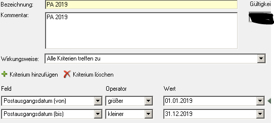

Hallo Frau Klocke,
ich habe auch einen Filter für PE und PA für 2019 mit folgenden Kriterien (siehe unten). Bei mir wird alles ordnungsgemäß angezeigt. Auch wenn ich auf den Filter "Alle der letzten 4 Wochen" wechsele, ist es in Ordnung. Finden sie den Postausgang unter dem Mandanten in der Schnellinfo "Postein-/Postausgang??

Danke,
das mit dem neuen Filter ist eine gute Idee und funktioniert auch.
Aber der Filter "Alle" ist korrekt geschlüsselt und sollte daher doch auch funktionieren?!
In der Schnellinfo bekomme ich auch alle Postausgänge angezeigt.
Erhalte Sie ggf. folgenden Hinweis:
Die meisten Listen (alle?) sind auf 10.000 Einträge begrenzt.

ja... aber dann sollte das Programm doch wohl eher die neueren zeigen und die älteren ausblenden... aber okay 😉
