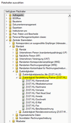

Nutzen Sie in Ihrer Vorlage zum einen den Platzhalter für Kanzleileitung/Partner. Mit der Version DATEV Basis 13.32 vom Januar 2023 wurde dieser Platzhalter neu geschaffen (hier beispielhaft nur der Nachname):
SDD/ZUST/KL/Nachname
An folgender Stelle finden Sie die Platzhalter zu Kanzleileitung/Partner:
Wenn der Ordner Zuständigkeit Kanzleileitung/Partner (ZUST/KL) bei Ihnen noch nicht sichtbar ist, können Sie diesen folgendermaßen aktualisieren:
  • Über die Windows-Suche: officediag öffnen.
  • Registerkarte Support wählen.
  • Im Navigationsbereich: Programmaktionen | Aktualisieren der Platzhalter-Caches wählen.
  • Kontrollkästchen in der Gruppe Einzelaktionen aktivieren.
  • Schaltfläche Aktion(en) ausführen wählen.
