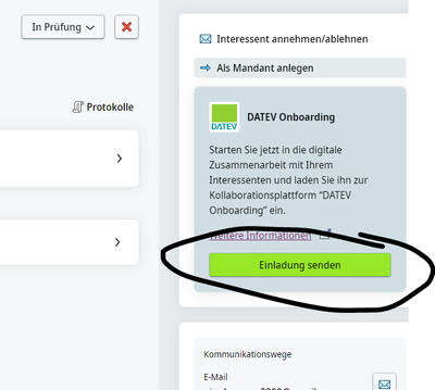

ich habe vor zwei Tagen einem Interessenten eine Einladung gesendet:
Weil der Mandant bis heute nicht reagiert hat, habe ich ihn heute angerufen: Er hat keine Email erhalten.....

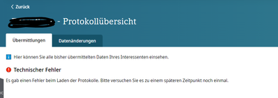

Unter dem Link "Protokolle" erhalte ich seit gestern folgende Infos:

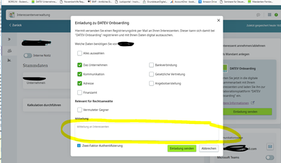

In meinem Fall habe ich der Mandantin bereits im Erstgespräch die Einladung gesendet und KEINE "Mitteilung an Interessenten" verfasst.  Das Fenster "Einladung zu DATEV onboarding" hat sich nach einem Klick auf den Button "Einladung senden" geschlossen
Folge: Die Mandantin hat keine Einladung erhalten.
Ich habe nun nochmals in einer Testeinladung einen Mitteilungstext erfasst. Folge: Die Einladung wird tatsächlich versendet.......
Hier fehlen m.E. Programmhinweise. Warum erscheint kein Hinweis, dass es sich bei dem Feld "Mitteilung an Interessenten" um ein Pflichtfeld handelt?

Guten Morgen @hm
danke für die nochmalige Rückmeldung.
Ich kann Sie hier beruhigen. Das Feld Mitteilung ist KEIN Pflichtfeld. Das würde inhaltlich auch keinen Sinn machen und wie sie korrekt schreiben, sollten wir es ansonsten auch als ein solches Pflichtfeld ausweisen.
Vermutlich wirkt sich hier ein anderen Fehlerbild aus, ggf. durch die Umstellung der Interessentenverwaltung auf die neue Version. Wir prüfen das noch in unseren Logs.
