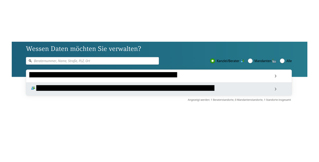

Ebenfalls wundere ich mich über die Darstellung im MYDATEV Bestandsmanagement:
Hier wird unter Kanzlei/Berater im ersten geschwärzten Balken Fett mein Name, meine Beraternummer und meine Anschrift angezeigt und darunter meine Beraternummer "3 Mandanten" und mein Name. Zu diesen 3 Mandanten gehören die Mandantennummern 70000 und 70001 (ich als natürliche Person und ich als Unternehmen) und ein willkürliches ESt.-Mandat. Ich verstehe nicht, wieso dieses eine Mandat hier gelistet wird und alle anderen nicht.

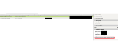

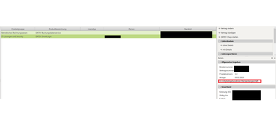

Die Leistungen liegen auf den Nummern der Mandanten. Es kann sein, dass ich die Leistungen vorerst unter meiner Nummer angelegt habe, diese dann gelöscht und unter der Mandanten-Beraternummer neu angelegt habe.
In den Service-Anwendungen sieht das ganze so aus:
Der Smartlogin wird im Mitgliedsgebundenen Mandantengeschäft geführt und der Buchungsdatenservice nicht?

bitte beachten Sie, dass in MyDATEV Bestandsmanagement nur RZ-/Online-Bestände gelistet werden.
ESt ist (noch) eine Anwendung, die auf den Rechnern der Kanzlei läuft. D.h., deren Bestände liegen erstmal bei Ihnen in der Kanzlei. Erst wenn Sie die ins RZ senden, tauchen sie in MyDATEV Bestandsmanagement auf. D.h., ESt-Bestände, die Sie niemals gesendet haben sind an Ihrem Arbeitsplatz in der Kanzlei sichtbar, nicht aber in MyDATEV Bestandsmanagement.
Wenn Sie einen ESt-Mandanten in ihrer Kanzlei löschen oder verschieben, werden die RZ-Bestände nicht automatisch mit gelöscht oder verschoben. Das müssen Sie extra über das Bestandsmanagement oder  die Mandantenverwaltung-RZ tun.
Gleiches gilt auch für andere Anwendungen des aktuellen DATEV-Portfolios.
Bei Online-Anwendungen gibt es diese Trennung dann nicht mehr.
P.S.: ASP zählt aus dieser unserer Sicht als "Rechner der Kanzlei".

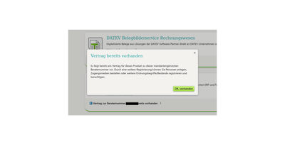

252 Mal angesehen
Bei den Mandanten, um die es geht, sieht es in der MyDATEV Mandantenregistrierung so aus:
Geschwärzt habe ich die Mandantengenutzte Beraternummer.
Ich verstehe nicht wieso mit hier angezeigt wird, dass ein Vertrag für den Buchungsdatenservice zu der Mandantengenutzten Beraternummer bereits vorliegt und ich den Service trotzdem in Rechnung gestellt bekomme.

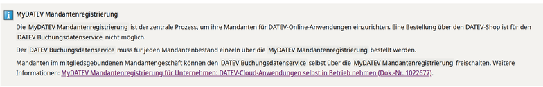

Lt. Auskunft meines ansässigen DATEV-Betreuers auf einem Seminar in dieser Woche kann der Buchungsdatenservice nur dann im MigMag genutzt werden, wenn das Mandat das Programm DATEV-Rechnungswesen in Benutzung hat und den Buchungsdatenservice über die MyDATEV Mandantenregistrierung bestellt. So könnte man es auch in aus den schwammig formulierten Hilfe-Dokumenten herauslesen:
"... können den DATEV Buchungsdatenservice selbst ..." hört sich für mich wie eine alternative Option an, tatsächlich scheint dies wohl der einzige Weg zu den den Service auf Rg. des Mandanten zu bekommen?
Das scheint also ohne DATEV-Rechnungswesen beim Mandanten nicht möglich zu sein? Ist diese Aussage zutreffend?
