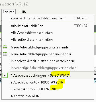

Auch hier müßte es angepaßt werden, und das würde nur für unnötige Aufblähungen und Verwirrungen sorgen, da man seit Jahrzehnten mit diesen Bezeichnungen lebt und diese daher geläufig sind:

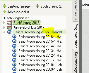

Ich bevorzuge die zweite Variante und komme damit gut zurecht.
Aber da hat natürlich jeder seine persönlichen Vorlieben.
Und wenn hier jetzt nicht "Buchführung 2017" sondern "Buchführung 2016/2017" stände, wäre das für mich übersichtlicher.
