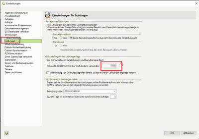

Hier sollte im DATEV Arbeitsplatz unter Extras/Einstellungen/Leistungen die Vorbelegung genutzt werden:
Achtung: die Einstellung ist benutzerbezogen vorzunehmen!
Ansonsten kann die hier beschriebene Zuletzt-genutzt-Logik schnell zu Fehlern mit sehr unangenehmen Folgen führen (Stichwort Unterberaternummer im Leistungsverbund).
