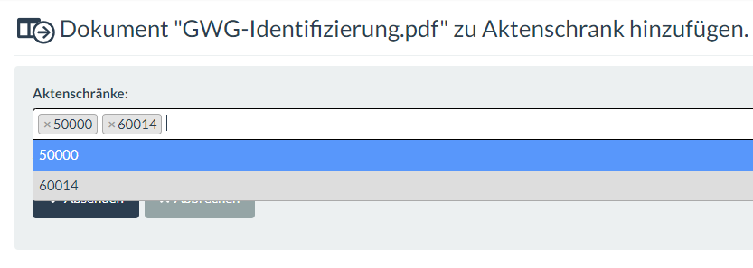

cwes
341 Mal angesehen
Oder auch sowas, wo man ein Dokument mit mehreren Ordnungsbegriffen verbinden kann:
Aber sowas geht mit heutiger Computertechnik natürlich nicht. Vielleicht in Zukunft mit AI und Big Data...
