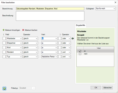

  • Klicken Sie auf das Filtersymbol und wählen Filter anlegen...
  • Fügen Sie folgende Kriterien hinzu. Achten Sie darauf, dass als Filtertyp Erweitert eingestellt ist.
  • Klicken Sie anschließend auf OK.
  • Wählen Sie den angelegten Filter aus.

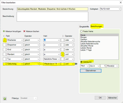

Wenn Sie ebenfalls eine Liste mit den Geburtstagen der nächsten 4 Wochen haben möchten, legen Sie im Filter ein weiteres Kriterium mit Zeitraum an. Vergessen Sie nicht, die runden Klammern zu setzen:
