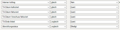

mich ärgern Mal wieder die Filter. In diesem Fall "alle Aufträge abgeschlossen, nicht fakturiert".
Filter sieht so aus:
Es tauchen aber auf:

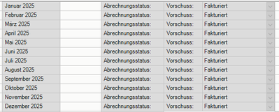

Von Januar bis Dezember vollständig fakturierte und abgeschlossene Aufträge, die auf Teilauftrag Januar stehen.
Ich verstehe nicht wieso. Eigentlich müssten die ja auf Gegenrechnung stehen.
Auftrag ist eine Vorschussautomatikrechnung, falls von Relevanz. Es sind auch nur diese Aufträge, die "falsch" angezeigt werden.

sind das alles Und-Verknüpfungen oder Oder-Verknüpfungen oder eine Mischung?
"Erledigt" gleich "Abgeschlossen"? Ich gestehe, ich weiß nicht, welche Einstellungen dort angeboten werden. Könnte ok sein, oder es gibt für "Abgeschlossen" noch eine andere Variante.
Denkbar auch, das "Leer" als Wert anders als von Ihnen erwartet interpretiert wird.
Das fällt mir so ein, bzw. mit diesen Ideen würde ich die Fehlersuche starten.
Alles "Und":
Erledigt = Auftrag erledigt.
TA Ende Arbeit = Abgeschlossen
Das "Leer" sollte grundsätzlich korrekt sein. Ich will hier alle drin haben die "Offen" stehen.

Vielleicht muss in diesem Fall das Feld TA Datum Vorschuss fakturiert noch mit Oder zum TA Datum fakturiert aufgenommen werden?

Gute Idee.
Bei der Einstellung zeigt er mir alles, was schon fakturiert wurde:
Es ist egal, ob mit Klammer und ODER, ob Vorschuss ungleich oder gleich. Die Aufträge werden noch angezeigt.
Dafür habe ich bei der Einstellung
einen Auftrag 2024 als Gegenrechnung drin, den ich vorher nicht hatte. Das wäre ja genau das was ich möchte. Alle anderen 2025er aber nicht. 😅 Die Januar Dinger dürften nicht auftauchen. Wobei die Gegenrechnungen hier auch nicht auftauchen sollten. 🤣
Lösche ich TA Datum Vorschuss....taucht der Auftrag mit Januar 2024 auf.

Ich glaube das ODER war falsch von mir.
Denn es sollen alle Aufträge angezeigt werden, die "Arbeiten abgeschlossen" ein Datum haben und dann aber gleichzeitig kein Datum unter "kalkuliert" oder "fakturiert", oder?
dieser Filter mit UND zwischen allen Felder sollte dann funktionieren.
Wobei es schon wieder unverständlich ist: Wieso ist es jetzt ein Auftrag mehr? Das kann ich mir tatsächlich auch nicht erklären.😅
Das die Gegenrechnung mal auftaucht mal nicht könnte am Feld "TA Datum kalkuliert" liegen, da mit Honorarvereinbarung oder aus dem Vorjahr manchmal Werte übernommen werden und dann ein Auftrag kalkuliert ist und ein weiterer Auftrag aber nicht.
Das mit der Gegenrechnung konnte ich im Nachgang noch klären. Die wurde abgeschlossen - hab dann noch Mal einen Reminder an alle geschickt, dass sie das nicht dürfen, wenn noch nicht fakturiert. 😅
Den Filter mit UND bastel ich gleich Mal nach. Vielen Dank.

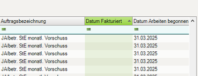

So, hab den Filter jetzt Mal mit UND gebaut, klappt auch nicht.
Mir wird kein Fakturierungsdatum angezeigt, obwohl im Auftrag selber "Fakturiert" steht.
Andere Listeneinstellung und da steht schön "Vorschüsse fakturiert":
Also Spieß umgedreht und die Vorschüsse mit rein genommen:
Wirft immer noch Januar aus. 😐
Ich schätze das liegt an der Rechnungseinstellung "Vorschussautomatikrechnung).
Wir haben ansonsten nur Akontoautomatikrechnungen und da klappt es.
Ich werde mir wohl was anderes überlegen müssen. Vielen Dank 😊.
