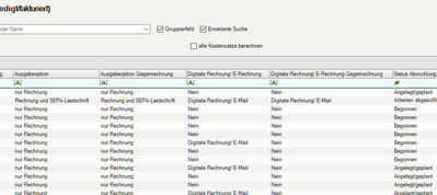

im Arbeitsplatz kann man sich das Programm "Versandübersicht" legen, hier ist der Versandtyp gelistet :  ZUGFeRD-Rechnung, Digitale Rechnung und das Ausgabeziel: E-Mail, DUO ist auch ersichtlich

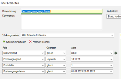

erste Idee hierzu ist einen Filter in "Post, Fristen & Bescheiden" anlegen
dort links im Baum im Bereich Postausgang einen neuen Filter anlegen mit folgender Hinterlegung:
Feld; Operator; Wert
Dokumentenart; gleich; über Wert auswählen die Dokumententypen für Rechnungen auswählen
Festgeschrieben am; größer gleich; nachträgliche Eingabe oder ein Datum erfassen
Postausgangsart; gleich; alle Ausgangsarten für Papierrechnungen auswählen (Post, Kurierdienst ....)
ich hoffe das hilft

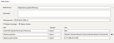

einen Auftragsfilter nach erfolgter Abrechnung klappt mit folgender Struktur:
Abrechnungsstatus; gleich; Fakturiert;Teilweise fakturiert;Vorschuss teilweise fakturiert;Vorschüsse fakturiert
ZUGFeRD/Digitale RE/E-Rechnung; gleich; NEIN
TA Datum fakturiert; Größer gleich; [nachträgliche Eingabe] im DropDown auswählen
-> dann beim öffnen des Filters ein Datum eingeben
Wir haben einen Auftrags-Filter für unsere aktiven Aufträge mit "Papierrechnungen" gebaut und gehen damit an die aktiven Aufträge ran
Abrechnungsstatus; ungleich; fakturiert
Abwicklungsstatus, ungleich; erledigt
Vielleicht bringt dich einer dieser Ansätze weiter

agorga
Nachricht 6 von 8
186 Mal angesehen
dann funktioniert das nur über PFB: "Ausgänge der Kanzlei":
1. Gruppieren nach Dokumentart und 2. nach "Ausgangsart"
agorga_0-1737545002593.pngagorga_1-1737545023219.png Papier-Rechnungen: agorga_2-1737545116017.png
etc.... (Die Ausgangsart E-Rechnung wird aber leider auch als Ausgangsart E-Mail an PFB übermittelt.)

@fränzeparuschkevitz den Auftragsfilter habe ich mal so versucht und das führt (noch) nicht zum korrekten Ergebnis:
Da wird mir dann nur ein Auftrag angezeigt. Stichprobenartig in den Erlösen geschaut - da wären es mindestens schon 4 Papierrechnungen. Das "TA" müsste in meiner Fantasie "Teilauftrag" heißen, oder? Da würden dann also Gesamtaufträge rausfallen. Hab daher "Abrechnungsmonat bis" gewählt.
Ein Filter in PFB führt mich ebenfalls (noch) auf Glatteis:
Daraus erhalte ich aktuell eine leere Seite.
Wie von @agorga vorgeschlagen habe ich nun "Ausgänge der Kanzlei" getestet und mich mal die letzten 4 Wochen beschränkt. Das scheint ein korrektes Ergebnis zu liefern. Ist natürlich nicht so richtig nutzerfreundlich, funktioniert aber immerhin!
