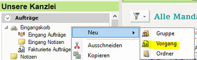

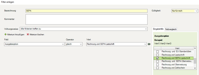

Ich versuche es mal zu bebildern - so komme ich jedenfalls sofort zum Ziel:
re. Maustaste:
ich habe den "Vorgang" hier einfach mal "SEPA" genannt.

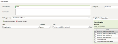

Und so sieht er dann fertig aus:
