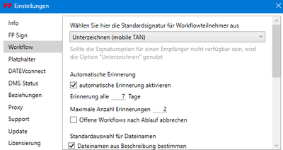

Die Funktion der automatischen Erinnerung ist natürlich prima. Kurze Frage hierzu: Ich habe dies erst aktuell eingestellt.
Wirkt das auch auf die Aufträge, die bereits zuvor angefragt wurden oder erst ab dem Zeitpunkt der Änderung der Einstellungen ?
Gut, bis Nikolaus-Tag könnte ich es mir merken, manuell erinnern zu müssen. Wenn jedoch die Aufträge davor auch erinnert werden, käme es eben zu einer doppelten Erinnerung.
Danke.

Guten Tag @deusex
die Änderung der Erinnerung greift bei allen offenen Workflows gerechnet ab dem Zeitpunkt der letzten Erinnerung.
Sprich wenn 7 Tage eingestellt wurden und man ändert dies auf 3 Tage, erfolgt die nächste Erinnerung am 3. Tag nach der letzten Auslösung.
Hinweis:
Wir hatten bei manchen Installationen ein Logikproblem, wodurch stellenweise die Erinnerung nicht ausgelöst wurde.
Dies ist mit dem nächsten Update gefixt.

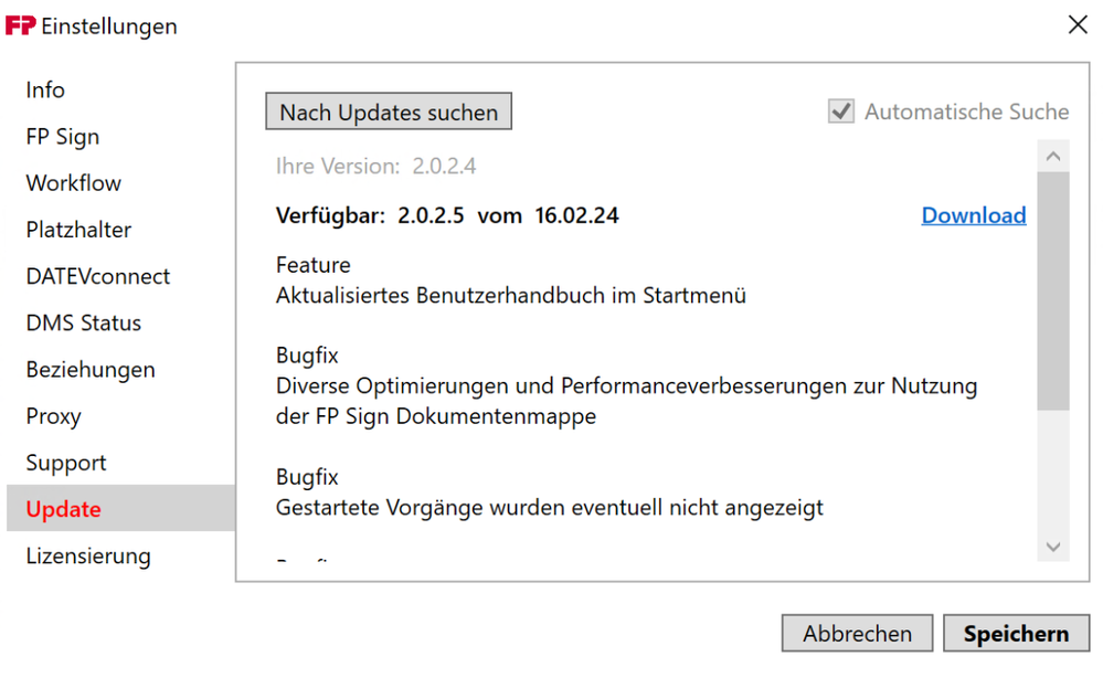

1201 Mal angesehen
Hallo @grt
Das Update ist für Ende Q1 angesetzt.
Das genaue Datum hängt etwas davon ab, wieviele Wünsche uns noch erreichen und wieviele davon ihren Weg in das neue Update finden.
Grundsätzlich steht der Plan für das Update seit Q4 2023, allerdings nehmen wir besonders dringliche Features teilweise während der Entwicklung noch hinzu...
In der Regel informieren wir einmal im Monat über unseren Newsletter und bei Veröffentlichung über den DATEVconnector

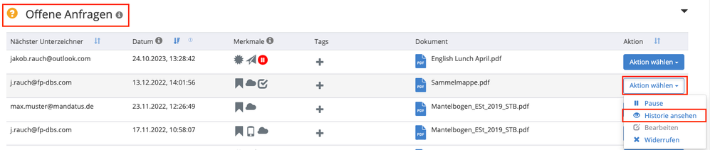

Hallo @dn1
Sie können Dokumente in der Dateihistorie in FP Sign mit dem aktuellen Status herunterladen.
Hierzu im Portal auf gesendete Anfragen gehen, rechts auf der Anfrage "Aktion wählen" und dann Historie klicken und den Fortschritt herunterladen:
Nachdem das Dokument gesichert ist, können Sie den Workflow mit der gleichen Vorgehensweise wiederrufen.
Möchten Sie das die Gegenzeichner über den Wiederruf nicht informiert werden, klicken Sie unter "Aktion wählen" erst auf Pause und gleich danach auf Wiederrufen. Dann erhalten die Workflowteilnehmer keine Wiederrufsbestätigung.
Sie können auch direkt aus der Vorgangsübersicht in DATEV auf den Workflow zugreifen und den oben beschriebenen Vorgang ausführen:

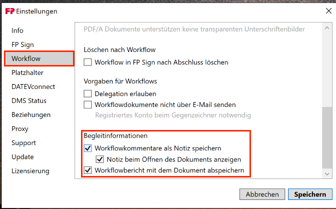

habe nach einiger Zeit meine Tests wieder aufgenommen und festgestellt, dass jetzt beim "Empfänger" die Anfragen nicht mehr gelöscht werden, wenn der Anfordere diese nach der Unterzeichnung löscht. (Ich bin mir sicher, dass dies früher anders war).
Wenn wir das nun so umsetzen (sofortiges löschen), wird dann bei der Speicherung in DMS auch die Workflow-Zusammenfassung gespeichert, oder geht die dann auch komplett verloren?
Michael Wilmsmann
Jakob_Rauch
DATEV-Marktplatz Partner
Nachricht 25 von 28
977 Mal angesehen
Hallo @MichaHidd ,
der Workflowbericht kann automatisiert im DMS als Strukturelement abgelegt werden.
Dies finden Sie im Moment unter Workflow; Begleitinformationen:
In der Dokablage ist diese Funktion nicht möglich
Jakob Rauch
