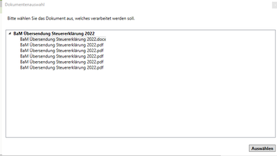

Wenn ich die VGM sende fragt mich FP Sign welches Dokument aus der VGM ich für den Versand an FP Sign auswählen möchte und da lässt sich dann nur eines auswählen?! Aber dann arbeite ich eben ohne VGM.
Danke!
ikroeger
Nachricht 6 von 9
905 Mal angesehen
Muss ich leider zurücknehmen, wenn ich mehrere Dokumente in DMS markiere und an FP Sign sende, landet nur das erste in FP Sign?

leider sieht es auch nach dem Updat auf die aktuelle Version so aus, d.h. ich muss eines der in DMS markierten Dokumente auswählen und kann nicht alle an FP sign senden.
