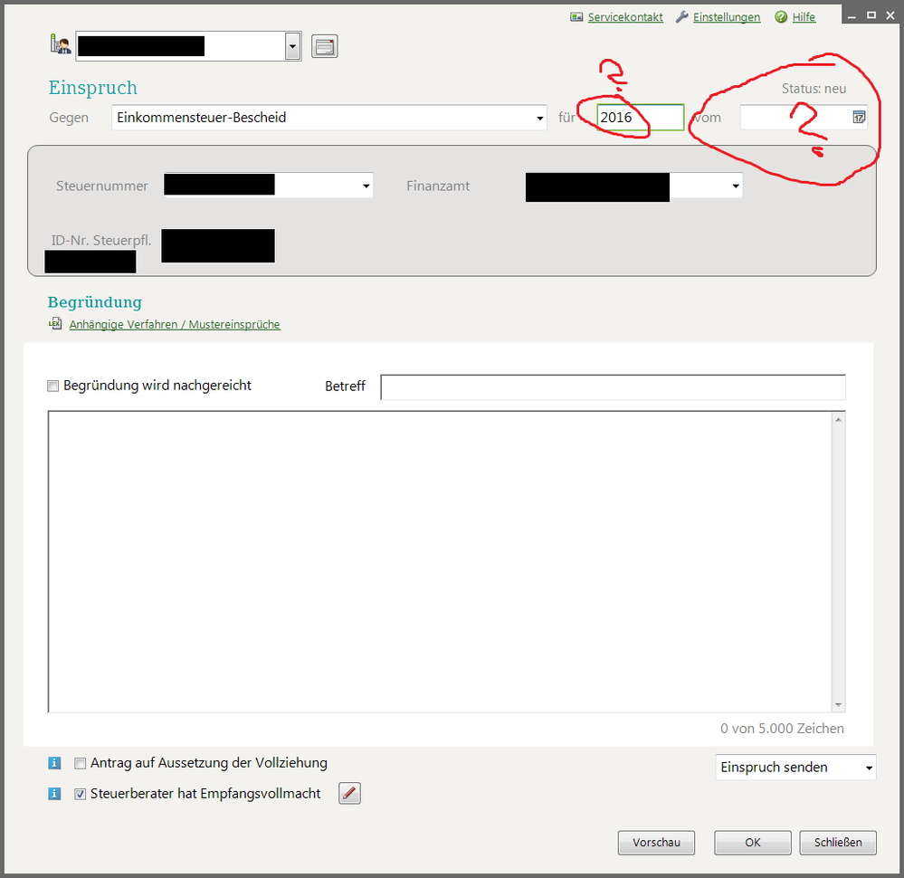

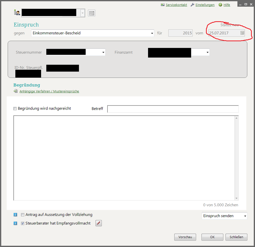

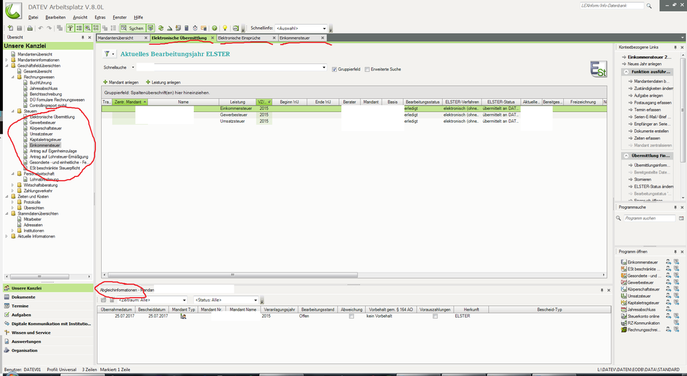

Um nochmal zu verdeutlichen was ich mit
Was fehlt, ist die automatische Vorbelegung mit Bescheiddaten. Dies ist nur aus den Abgleichinformationen heraus möglich. Nicht unter den Punkten 'Elektronische Übermittlung' u. neu ' Elektronische Einsprüche'.
meinte:
Es gibt sehr viele Wege einen Einspruch anzulegen. Im DAP sowohl über die rot markierten Register als auch über die Geschäftsfeldansichten (ESt, ...) als auch über das Programm PFB. ng bescheideinlegung mit datev.png
Wählt man einen Bescheid in den Abgleichinformationen erhält man dies:
Mandant, Stammdaten, Steuerart, Jahr u. Datum des Bescheides sind korrekt vorbelegt.
Wählt man irgendeinen anderen Weg (Möglichkeit über Posteingang haben wir nicht, s.o.) erhält man das:
Mand. muss manuell ausgewählt werden, es erfolgt die automatische Einsetzung von Stammdaten. Danach wählt man manuell die Steuerart aus u. es wird ein Jahr (2016) vorbelegt, zu dem keinen Bescheid gibt. Das Feld 'Vom' (Pflichtfeld zur Speicherung) bleibt leer. Über das Symbol kann man ein beliebiges Datum erfassen (sinnfrei).
Da man aber nun weder speichern noch weiterarbeiten kann, bleibt
- falls man den Bescheid nicht zufällig gerade in der Hand bzw. vorher gelesen hat -
nichts anderes übrig, als zurück in den Arbeitsplatz zu wechseln (wird von Einspruchsfenster verdeckt), sich dort das Datum / Jahr des Bescheids zu suchen, zu merken u. wieder zurückzuwechseln. EDV zu Fuß.
Ich tippe mal, an den übrigen Stellen wurde einfach nicht dran gedacht, eine Synchronisation mit den Bescheiden zu integrieren (obwohl man bekannterweise Einsprüche nicht beliebig, sondern nur gegen genau zu benennende, erteilte VA einlegt ).
Sinnvoll fände ich, wenn an dieser Stelle eine Auswahl von möglichen Bescheiden angezeigt würde. Übernahme der Daten sowie Fristprüfung erfolgte u. man sich den Bescheid in einem separaten Fenster anzeigen lassen könnte.
