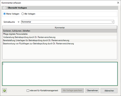

Du hast am Ende der Erfassungszeile ja das gelbe Post-it:
st9007200848529931_de
Da kannst du deine Vorlagentexte hinterlegen und auswählen. Laut  gespeicherte Kommentare (Fenster) ist es genauso wie bei EO comfort (wir sind letztes Jahr umgestiegen, daher hab ich das nicht mehr im Kopf), dass du eigene und globale Vorlagen hast.
Wenn du eine eigene Vorlage zu den globalen hinzufügen möchtest (oder umgekehrt), musst du sie erst (per Doppelklick) ins untere Feld kopieren, die Auswahl wechseln und dann "Als Vorlage speichern". Neue Vorlagen legst du auf die gleiche Weise in der jeweiligen Auswahl an. Mit "Übernehmen" holst du den Text aus dem unteren Eingabefeld in das Kommentarfeld und schließt das Fenster.
Einen einfacheren Weg gespeicherte Vorlagen auszuwählen habe ich leider noch nicht gefunden. Wenn du aber in der Erfassungszeile (außer im Kommentarfeld) bist und auf der Tastatur [Ende] drückst, springt es direkt ins Kommentarfeld und öffnet die Vorlagenauswahl.
