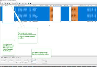

Zur Teilauftragsplanung: man kann hier im Programm Kapazitätsplanung Aufträge /Teilaufträge wählen, und massenhaft eine Person und auch gleichzeitig Planstunden hinterlegen.
Zur Verdeutlichung siehe mein Bild unten:
