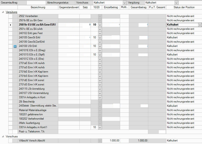

ich komme gerade nicht weiter...
Ich habe hier einen Auftrag bei dem ein Vorschuss gezahlt wurde. Nun soll der Auftrag fakturiert werden, aber wenn ich oben den vorschuss von "Kalkuliert" auf "Rechnungsfreigegeben" stelle, dann kann ich die Vergütung nicht mehr auf "Rechnungsfreigegeben" stellen, dort habe ich nur "Kalkuliert" als Auswahl.
Leider wurde an dieser Stelle etwas seltsam agiert: Es gab einen Auftrag mit dem die 1000€ Vorschuss abgerechnet wurden. Dann wurde ein neuer Auftrag erstellt bei dem die eigentlichen Leistungen enthalten sind 🙄 Und jetzt soll natürlich der Mandant eine Abschlussrechnung erhalten mit Leistung - 1000€ Vorschuss = Restbetrag...
marcohüwe
1340 Mal angesehen
man kann "oben" erst dann den Status auf "Rechnungsfreigegeben" setzen, wenn "unten" der Vorschuss auch tatsächlich fakturiert wurde. Lt. dem Screenshot ist der Vorschuss nur kalkuliert.
Das sind zwei getrennte Vorgänge.
Nur fakturierte Vorschüsse lassen sich nach dem System so darstellen und in Abzug bringen.
Tipp: ein Vorschuss kann ja auch manuell fakturiert werden, ohne Druck/Versand.
Alternativ: den Vorschuss ganz rausnehmen und "oben" eine negative Gebühr mit reinbringen. Sieht aber in der Darstellung nicht wie die erwartete Schlussrechnung aus.

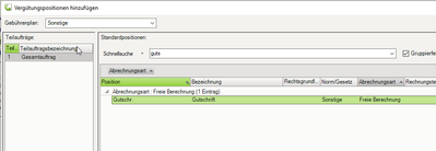

marcohüwe
1315 Mal angesehen
Dazu braucht es eine Gebührenposition mit der Abrechnungsart "Freie Berechnung". Damit sind negative Beträge als pauschale Eingabe möglich (ist bei uns als sonstige Geb.Position einmalig manuell im Standard angelegt worden):
Kann dann z.B. so aussehen:
Ob das jetzt im ust-lichen Sinne eine korrekte Schlussrechnung darstellt kommentiere ich mal nicht weiter.
