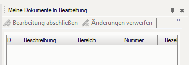

Wenn du DATEV DMS öffnest, findest du unter Ansicht bzw. in der Icon-Leiste Meine Dokumente in Bearbeitung. Dort kannst du die Änderungen auch einchecken oder verwerfen.
Ansonsten muss wohl euer Admin ran und die Änderungen verwerfen (Punkt 3.3).

leider selbes Spiel - neue Übersicht alte Probleme 😉
