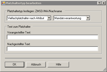

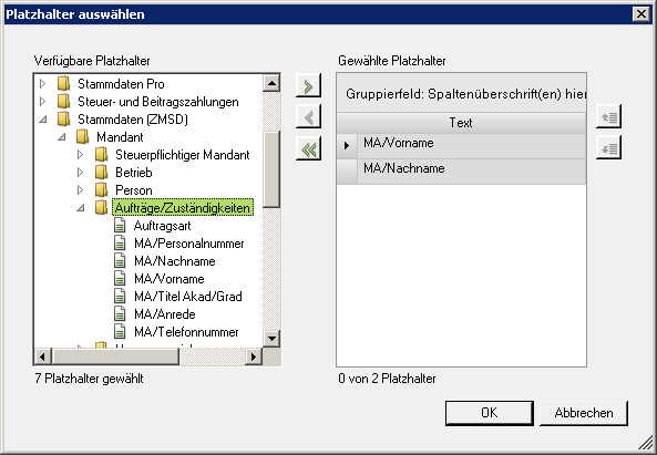

Alternativ zu Herrn Hofmeisters Lösung funktioniert es, wenn Sie die Zuständigkeiten-Platzhalter nehmen, und als Bedingung die Zuständigkeit Mandatsverantwortung wählen:
Die Bildschirmfotos sind schon was älter, kann sein, dass die Platzhalter nun anders heißen und/oder unter einem anderen Ordner zu finden sind.
