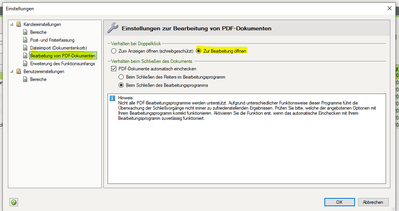

ich bin langsam am durchdrehen mit der Auscheckfunktion bei Datev.
Hat es schon jemand gehabt, dass nur PDF-Dokumente nicht eingecheckt werden.
Datev sagt man soll im Arbeitsplatz unter Einstellungen/Dokumentenmanagement entweder bei 1 oder 2 Häckchen setzen.
Das bringt uns aber nicht weiter.......wir müssen alle PDF Dokumente manuell einchecken.
Wenn ich in Dokumentenablage einstelle, dass die Dokumente nur angezeigt werden schreibgeschützt, dann werden die eingecheckt und dann gibt es kein Problem.
Aber das passt uns leider nicht, weil wir wollen die Funktion Bearbeitung von PDF beibehalten.
Lt. Datev sind hier alle Einstellungen bei uns richtig. Aber ich habe schon Einstellungen auch geändert und spiele da schon seit einer Woche ....aber es bringt nichts.
Es muss ja irgendwie möglich sein, es so einzustellen, dass alle Dokumente eingecheckt werden.

Leider habe ich das alle schon probiert....das sind ja die "Standard" Einstellungen.
Wenn man bei Dokumente die nicht ausgecheckt sind auf "Anzeige" geht dann werden die beim schließen auch eingecheckt.

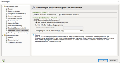

AKW
499 Mal angesehen
hier gibt es eine versteckte Funktion, nach der die PDFs eine gewisse Zeit geöffnet sein müssen.
Diese Zeit lässt sich einstellen.
In der DMS und Extras--> Einstellungen.
Kanzleieinstellungen --> Bearbeitung von PDF-Dokumenten
Hier Shift + F12 drücken
Dann erscheint ein Menü mit der die Verzögerung der Überwachung eingestellt werden kann. Wir haben das auf 3 Sekunden, was aber immer noch zu lange ist. Wir sind noch am ausprobieren.
Ich hoffe das hilft weiter.
AKW
