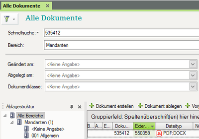

Normalerweise wird das Dateity-Icon ja angezeigt:
Wenn ich jetzt aber anstatt nach der Dokumentnummer nach einem Teil der Beschreibung suche, findet er mir das Dokumenht zwar aber das Icon fehlt... es steht nur PDF;DOCX in dem Feld...
Kann ich das Erzwingen, dass das Icon immer angezeigt wird?

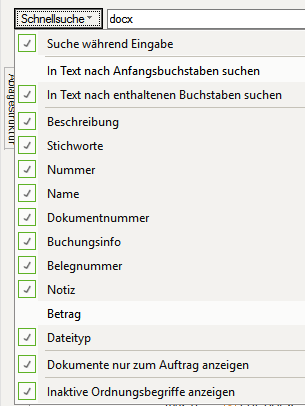

mir ist nicht ganz klar was Sie jetzt genau meinen.
Wenn ich in DMS in der Schnellsuche einfach "docx" eingebe dann werden mir Ergebnisse angezeigt, unabhängig vom Dateityp-Icon.
Die Anzeige des Dateityp-Icon richtet sich m.W. danach welcher Dateityp in der Dok.-Struktur an erster Stelle steht.
Allerdings muss in der Schnellsuche auch der Dateityp ausgewählt sein, es ist möglich dass dies nicht standardmäßig eingestellt ist.

Ich habe mittlerweile herausgefunden, dass das Gruppierfeld hie rwohl Einfluss hat:
Wenn ich das Jahr als Gruppierfeld nehme und in der Schnellsuche nach der Dokumentennummer suche, dann fehlt das farbige Icon:
Entferne ich das Gruppierfeld, dann taucht das Icon wieder auf:
