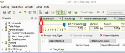

Die Rechnungen werden ganz normal über die Fakturierung in EO Comfort erstellt:
Der Schreibschutz betrifft ja auch wie es aussieht z.B. nicht die ZUGFeRD-Rechnungen...
