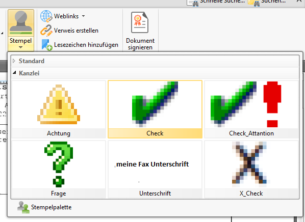

Hallo Hr. Renz,
Word kann man nicht in eine PDF-Formular konvertieren. Dazu benötigen Sie ein Entwicklungstool wie z. B. den XChangeViewer. Hier können Sie auf einfachste Weise ein PDF-Formular erstellen.
Als einzige Lösung bliebe ansonsten nur, dass man sich ein Stempel im PDF-Programm erstellt. Das könnte z. B. ein X sein oder ein Hacken.
Die Stempel (aus XChange-Viewer) habe ich mir selbst erstellt und importiert. Damit kann ich auf einem PDF-Dokument Anmerkungen für Rückfragen oder PDF-Formulare ohne interaktive Formularfelder bearbeiten.
Gruß Achilleus
